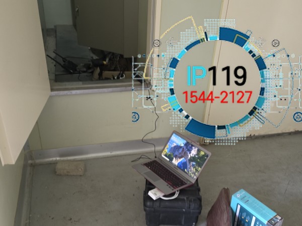

이번 현장은 파주 문산읍에 위치한
공장 무선 인터넷 점검 사례입니다.
공장 내부에 총 AP 11대가
설치되어 있는 구조였으며,
최근 무선 연결 불안정으로
점검 요청을 받았습니다.
먼저 각 AP의 전원 상태와
신호 송출 여부를 확인했습니다.
AP 자체 문제보다는
중앙에서 전원과 신호를 공급하는
장비 이상이 의심되었습니다.

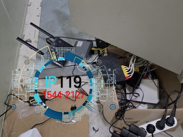

점검 결과 메인 공유기와
PoE 장비에 오류가 확인되었습니다.
PoE는 랜선을 통해 전원과 데이터를
동시에 공급하는 장비로,
천장 설치형 AP가 많은 공장 환경에서
중요한 역할을 합니다.
메인 공유기는
아이피타임 AX1500으로 교체했습니다.
해당 모델은 다수의 기기가
동시에 접속해도 안정적으로
운용이 가능한 무선 공유기입니다.
전원 공급 장치는
PoE4824 모델로 교체했습니다.
24포트 구성으로
여러 대의 AP에 전원을
안정적으로 분배할 수 있습니다.
현장에서는 장비 위치가
정리되어 있지 않아
각 구간을 찾아 확인하는 데
시간이 소요되었습니다.
천장 내부와 설비 주변을
순차적으로 점검하며
연결 상태를 모두 확인했습니다.
교체 후에는
AP 11대를 재설정하고
신호 세기와 속도를
전 구역에서 점검했습니다.
무선 연결이 정상화된 것을
현장에서 확인했습니다.
장비 교체와 구조 점검을 통해
무선 환경을 안정화한
파주 문산읍 공장 사례였습니다.
