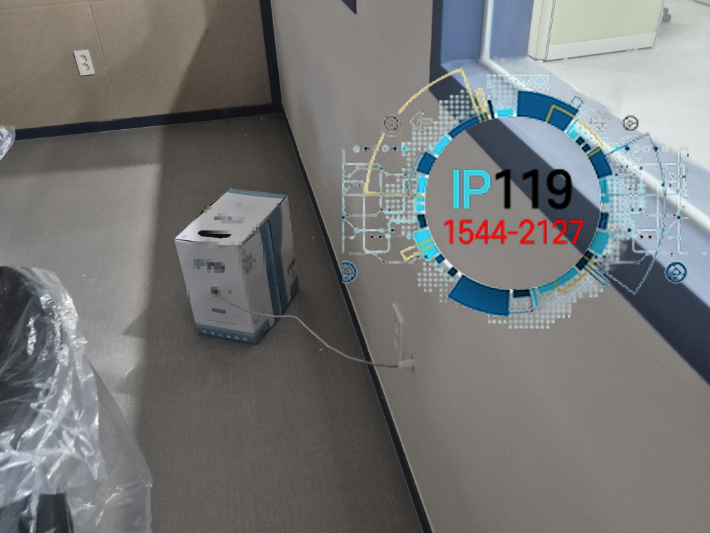

먼저 메인 허브 장비에서부터 50개의 UTP CAT.6 케이블을
각 아울렛 설치 예정 위치까지 포설했고,
이 과정에서 천장과 벽면 상단을 따라 선로를 배치하며
안정적인 흐름과 꺾임 없는 구조를 구현했습니다.

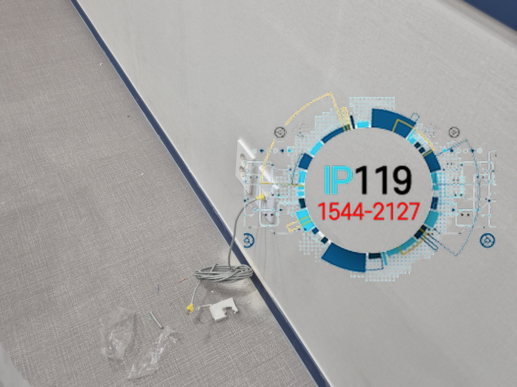

아울렛 작업은 1구 및 2구형 타입을 병행해 사용하였고,
자재는 사무실 벽면 색상에 맞춘 베이지 톤으로 선택했습니다.
각 아울렛은 벽면 내 타공 작업 후 함체에 고정한 뒤
랜케이블의 피복을 벗겨 8가닥 선을 T568B 방식에 맞게
아울렛 내부 단자에 정확히 결선했습니다.
결선이 끝난 아울렛은 고정 플레이트로 덮어 마무리하고,
플레이트와 벽면 사이 틈은 실리콘으로 마감해
이물질 유입을 막고 미관까지 고려한 형태로 작업했습니다.
각 아울렛 외부에는 선로 번호와 목적지를 라벨링하여
후속 장비 연결이나 유지보수가 용이하도록 했습니다.
